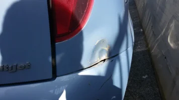

ciao ragazzi ho un grosso bollo nella carrozzeria sopra il paraurti posteriore, per sistemarlo devo smontare il paraurti, ma non trovo nessun video mi potete aiutare?

hai preso un palo nascosto dal montante posteriore per caso? era successo anche a me, stesso identico bollo :D
il paraurti posteriore, un po' come quello anteriore, è fissato tutto attorno con delle viti che devi andare a scovare e svitare...devi poi anche scollegare i cavi per le luci targa immagino...questo video forse ti può dare qualche spunto:

Sì ho preso un palo. Grazie per il video. E scusate per il regolamento ma sono un po inesperto mi sono iscritto da poco.
