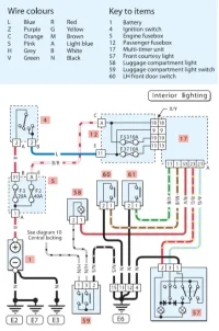

Chiedo scusa per l'errore, ero sempre stato convinto che fosse quello il micro :( comunque sono riuscito a trovare questo schema che riguarda l'illuminazione interna è in inglese ma spero ti possa essere d'aiuto:
Ti ringrazio! Diciamo che questo è un po' complicato, quello di Gioe ha la spiegazione :)
