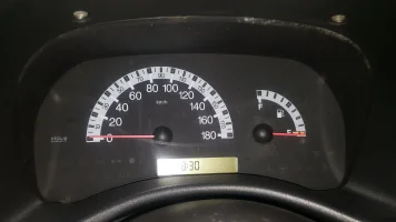

Salve a tutti, apro questo post per una discussione forse già trattata ma che per motivi di vecchiai dei vari post o per motivi amministrativi non ho ricevuto i suggerimenti sperati, ho un dubbio che mi assale da una settimana, vorrei sostituire il quadro strumenti della mia punto serie 2 anno 2000, ho letto in giro che la sostituzione può avvenire SOLO ed ESCLUSIVAMENTE con quadri di seconda serie anche di diverso anno dal 2001 al 2003, e che il funzionamento sia ben riuscito tranne che per l'allineamento del proxy ma questo è il male minore. Ora siccome 5 mesi fa in questa mia punto è stato sostituito il motore sempre un Fire ma credo che si tratti di un motore della Lancia Y vorrei capire se cambiando il quadro avrò problemi di compatibilità visto che si è adattato benissimo a questo che ho già di serie.. voi che ne pensate? Quali sono vostri suggerimenti? Ps. La foto caricata si tratta attualmente del quadro montato di serie

Nessuno è in grado di darmi delucidazioni in merito? Non capisco non si può aprire unaltra discussione ma incompenso non vengono date risposte in merito al mio dubbio
Forse perchè nessuno ha certezze da regalarti, nè in un senso nè nell'altro ?
Dipende dalla ECU, dal Body Computer e dal tuo quadro, però purtroppo a parte il sospetto che il tuo quadro strumenti ed il Body Computer possano non digerire bene il motore, l'unica certezza ti può essere data montando il motore e vedendo che succede.
O incontrare qualcuno che ha identici componenti ai tuoi e l'ha già fatto in prima persona. E magari in questo forum (di appassioanati, non ci sono "professionisti" dell'automotive) non c'è.
Scusami ma non ho capito una singola parola di ciò che hai detto, forse non mi sono spiegato bene, tu dici che il quadro che montato adesso non digerisce il motore ma in che senso? Il motore è già montato da 5 mesi con questo quadro non ho mai avuto anomalie, il mio dubbio era se cambiando quadro potesse succedere qualcosa, ma visto che il quadro che andrò a sostituire è quello di una Punto seconda serie anno 2001, ho come la sensazione che il problema sia solamente il proxy, perché il motore è identico a quello che avevo prima solo che mio padre non mi ha mai detto da quale auto l'avesse preso, ecco perché ho detto che forse è di una Lancia Y perché appunto con quello della punto sono pressoché identici
Ok missione parzialmente riuscita, ho sostituito il quadro strumenti della mia punto seconda serie anno 2000 con una della stessa serie ma di anno superiore (2001), e finalmente posso constatare che il cambio tra quadri di diverso anno ma di stessa serie avviene perfettamente, infatti ho cominciato a vedere novità, cose che prima in quello vecchio non potevo assolutamente vedere, l'apertura delle porte, spia AirBag, spia servosterzo ma soprattutto posso vedere i giri del motore ma la cosa più eclatante la lancetta della TEMPERATURA, che finalmente da li posso capire pur non sapendo dove diavolo sia situato il sensore sul motore a che livello sale la temperatura, salendo ho visto che segnava 90°c spaccato!! ma non ho avuto nessun accenno da parte della ventola, poi ho visto che il contatore dei kilometri lampeggiava cosa comunque normale che si risolve con l'allineamento del proxy (che farò non so quando) tutto sommato mi reputo soddisfatto, e spero che all'elettrauto che mi ha fregato 80 euro gli auguro una settimana seduto sul water @ElCaimanDelPiave @Pike
