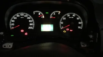

Salve ragazzi volevo sapere se posso mettere sulla mia punto terza serie il quadro del doblo,
esteticamente identico solo che ha il display 3 righe
Ho messo la foto del mio quadro e quella del quadro che vorrei montare
grazie
Non trovo discussioni in merito a questo quadro specifico

Sono riuscito a montare il quadro strumenti a 3 righe sulla mia punto mk2 sostituendo; ecu,body computer e centralina servosterzo con quelli di una punto mk2b.
Funziona tutto correttamente ci sono solo problemi al minimo e c'è la spia avaria motore gialla accesa, durante la marcia il motore va benissimo.
Secondo voi cosa può essere ?

Visto il fatto che hai sostituito molti componenti importanti ( tra cui la Ecu ), potrebbe esserci qualche incongruenza con i cablaggi dell'auto.Tipo differenti connessioni tra il tuo impianto originale e quello che hai montato.
Hai collegato una diagnosi ?
Non ho fatto ancora la diagnosi perché mi manca il cavo obd2, per quanto riguarda i cablaggi ho controllato i due schemi (mk2 mk2b) e tutto identico tranne lo spinotto del quadro che ho dovuto cambiare la posizione dei pin.
Il motore gira benissimo nessun problema c’è solo questo calo di giri al minimo che non capisco per quale motivo. :Banghead:
