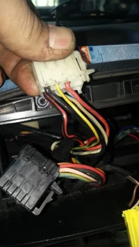

Scusa io ho la punto 2 serie quindi se metto il rosso al giallo la radio è sotto chiave è sotto luci cioè se non accendo le luci la radio non va è se voglio metterla sotto chiave però senza il problema di Dover accendere le luci? E un'altra cosa se volessi avere la possibilità di accenderla senza girare il quadro ce?la radio è una jvc
Vi Invio delle foto

Ecco sono riuscito a collegare lo stereo sotto chiave però senza le luci accese non va. Ce modo di farlo andare anche con quadro spento? E macchina spenta?
Dipende dalle funzioni dello stereo, non puoi mettere lo stereo sotto chiave e accenderlo con il quadro spento
Non tutte le autoradio hanno le stesse funzioni
Con lo stereo della punto 188 fari piccoli la funzione dello stereo sotto chiave non c'è, mentre nella punto 188 fari grandi lo stereo (con lettore cd) ha l'impostazione che vorresti tu, cioè acceso/spento con quadro spento e stereo che si spegne quando spegni il quadro e si accende quando accendi il quadro
Adesso riesco ad accenderlo è spegnerlo insieme alla macchina ma non so se posso accenderlo con macchina spenta
Tu sai se è possibile farlo?
Devi controllare nelle impostazioni dello stereo, ma penso che non abbiano messo questa funzione, né li né in altre autoradio aftermarket
Purtroppo no. Creando un ponte fra il rosso e il giallo vai a dare corrente al quadro che di conseguenza rimane acceso.
Quindi l'unica possibilità è tenere i due cavi separati, e quindi sotto chiave, oppure collegarli insieme e avere lo stereo "indipendente"
Ho controllato sulla mia mk2 1.9 jtd elx del 2003 e ci sono soltanto il cavo di alimentazione rosso e la massa nero, non ci sono altri cavi per mettere lo stereo sotto quadro, l'unica possibilità è come già detto di prenderla dall'accendisigaro.
Mi sorprendo sempre come in fiat si perdano in queste fesserie, ho messo sotto quadro, senza modifiche, lo stereo su una kia Pride del 99 e non posso farlo semplicemente sulla punto. Mah.....
Sulle punto come su tutte le auto di nuova generazione oramai l'accensione e lo spegnimento viene provocato non più dal filo sotto chiave, ma direttamente dalla linea canbus che è la stessa che permette l'accensione anche a motore spento per 15 minuti. Nel connettore a 8 pin dell'alimenazione ci sono due fili marrone bianco e marrone nero di sezione 0,5 mmq. Quella è la linea canbus di riferimento. SE vuoi installare una autoradio non originale, o prendi un filo sotto chiave (per esempio servizi, eccetera) oppure acquisti a parte l'adattatore can bus universale che puoi trovare anche su ebay o sui negozi specializzati che rivendono autoradio.
