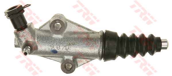

eh si vedendo anche gli schemi EPER c'è un tubo flessibile che va dal serbatoio al cilindro frizione pedale codice ricambio 55196174 che a sua volta mediante altro tubo flessibile si collega quest'ultimo al cilindro secondario della frizione codice ricambio 55196190
da manuale officina sembra che lo spurgo si faccia solo sul cilindro secondario della frizione, avendo la sua relativa vite di spurgo uguale a quella della pinze freno, secondo la modalità che ho scritto prima

Scusate, ma non capisco quale pompa (o cilindro maestro) frizione devo confermare, quello in foto reale (cilindro secondario frizione) o quello in foto eper dove al n. 1 corrisponde il cilindro primario?
Posso confermare l'eper per quanto riguarda tutto lo schema.
ovviamente, anche perché per arrivare al cilindro primario posto dietro il pedale frizione (lato cofano motore), occorre avere l'auto alzata all'anteriore (possibilmente sul ponte).

ritornando a noi infatti il primario si spurga agendo sul secondario che come vi ho postato la foto ha classica vite di spurgo... ElCaimanDelPiave tu hai già provato a fare uno spurgo sull'impianto frizione dici che il manuale esagera basta aprire la vite e spurgare senza togliere mollette e arretrare tubi?
No, se il manuale dice questo, non penso che esageri. Ma ero all'oscuro di questa procedura sulla punto mk2 a benzina. Come ho già scritto, l'e-learn della grande punto distingue la procedura tra i motori fire 8-16v e il t-jet. Nel primo caso parla della vite di spurgo, nel secondo caso, del tubo con molletta da arretrare.
Cioè, i due sistemi dovrebbero essere alternativi, e non complementari.
Se poi, la tua auto, invece, prevede entrambi i sistemi, allora sono da applicare tutti e due. Imho
