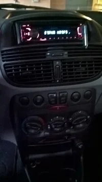

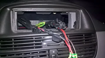

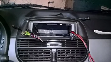

Aggiornamento: posto le foto del lavoro!

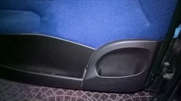

Prima, durante, dopo. Mancano le casse posteriori, il lavoro non è ancora finito perché il signorino deve ancora comprarle u.u Mancano le predisposizioni delle casse anteriori, posto il pannello che ho.......se qualcuni ne sa.....
Torniamo alle cose tecniche, ci vuole il fusibile sul filo rosso? Che tipo di fusibile ci vuole?
Prima ho ordinato i fili, avete visto che casino c'era? Mettendo a sinistra la parte alimentazione e destra la parte altoparlanti. Ho fatto il collegamento ISO. Messo la radio semplicemente attaccando lo spinotto ed incassandola. Provata accesa senza fusibile (azzardato? Che tipo di fusibile ci vuole nel filo positivo/rosso collegato alla batteria?) e collegata a due casse vecchie che avevo aspettando le casse che metterò ai lati del pianale nei relativi alloggiamenti di serie e le casse che metterò nei pannelli anteriori che posto in foto.

Per il fusibile 10A, o anche 7,5 se lo trovi.
Per gli altoparlanti posteriori puoi pensare a dei coassiali da 130mm.
Per il davanti, se non trovi in demolizione... Fiat o Phonocar per le tasche ;)
