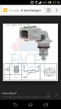

Resta il fatto però che da quello che vedo dalla foto sembra che il sensore sia racchiuso dentro al connettore e non sò se si può aprire per pulire o meno, ma visto il costo, penso che si potrebbe tentare con un nuovo magari.
Ecco quello pensavo, ho trovato questa (nella foto) non sarà mica uguale a quello mio?

difficile dirlo henri, ce ne sono almeno 4/5 sensori diversi per quel tipo di motore (ci sono differenti motori k9k 1.5 dci con potenze e anni differenti di costruzione e/o aggiornamenti) quindi, basta andare dal ricambista con il libretto e ti trovano loro, attraverso il codice Vin sul libretto di circolazione) il sensore giusto.

Allora questo sensore Map che mi hai fatto vedere, visto i costi, faccio prima a cambiare no? poi così dopo la pulizia va proprio bene, direi come prima, olio non consuma ( tra un cambio e l'altro quasi niente, il suo insomma) poi di potenza mah, a me sembra uguale a prima. Poi domani magari controllo meglio di nuovo.
