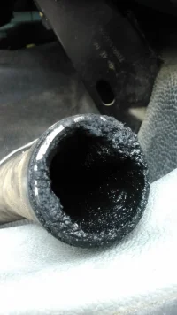

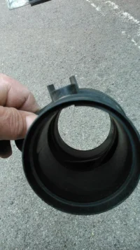

Ciao, avevi ragione, solo spray non fa nulla, ho smontato la valvola egr e l'ho pulita ( ho perso tutta la giornata però c'è lo fatta) era abbastanza sporca anche il tubo della condotta, montato tutto. Il problema è quando ho smontato il debimetro... era vuoto...
Scusate, saprete dirmi cos'è questa cosa e come si smonta? Collava olio, sporco, chi sa come sarà dentro?

sei sicuro che è quello il debimetro?
cosa c'è montato o cosa entra nel foro superiore?
di che anno è la kangoo 1.5 dci e quanti cavalli ha?
perchè dovrebbe essere il famigerato k9k ma bisogna vedere che serie è visto che ci sono 6 varianti.

Comunque facendo una breve ricerca il debimetro della Kangoo renault dovrebbe essere fatto così

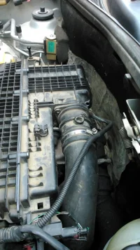

è sempre montato tra scatola filtro e corpo farfallato..o sempre sui condotti aria comunque! parti dalla scatola filtro e dovresti trovarlo....

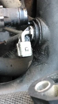

Tra filtro e cf c'è solo questa cosa strana!!! anche dopo la pulizia la spia rimane accesa, a me non dà fastidio può anche stare visto che motore va bene, ma per curiosità e perché mi piace sporcare le mani.

Dalle foto non riesco ad individuarlo...può darsi che sia collocato sotto...o che per assurdo qeusta motorizzazione non ha il debimetro...comunque se lo ha è per forza sui condotti dell'aria collegato con uno spinotto"!
allora ho provato a controllare ma non trovo un debimetro di ricambio per il tuo motore che poi dovrebbe essere quello da 82cv ed è un euro 3. Potrebbe anche darsi che non ci sia e che utilizzi un altro sensore per la rilevazione della massa dell'aria, purtroppo a non poter vedere il motore di persona non è facile, così come non lo è capire cosa è la perdita di olio che si vede dalla terza foto (prova se vuoi a fare una panoramica più ampia). Resta il fatto che se ti resta ancora accesa la spia avaria motore, ma la macchina ti funziona bene, può darsi che sia solo da resettare l'errore nella ecu oppure da qualche parte c'è un sensore di massa dell'aria da pulire. Occhio al motore (non so quanti km hai già fatto) perchè non vorrei che fosse uno dei k9k con problemi alle bronzine, che di colpo a kg metraggi superiori ai 100k km, schiatta da un giorno all'altro.
