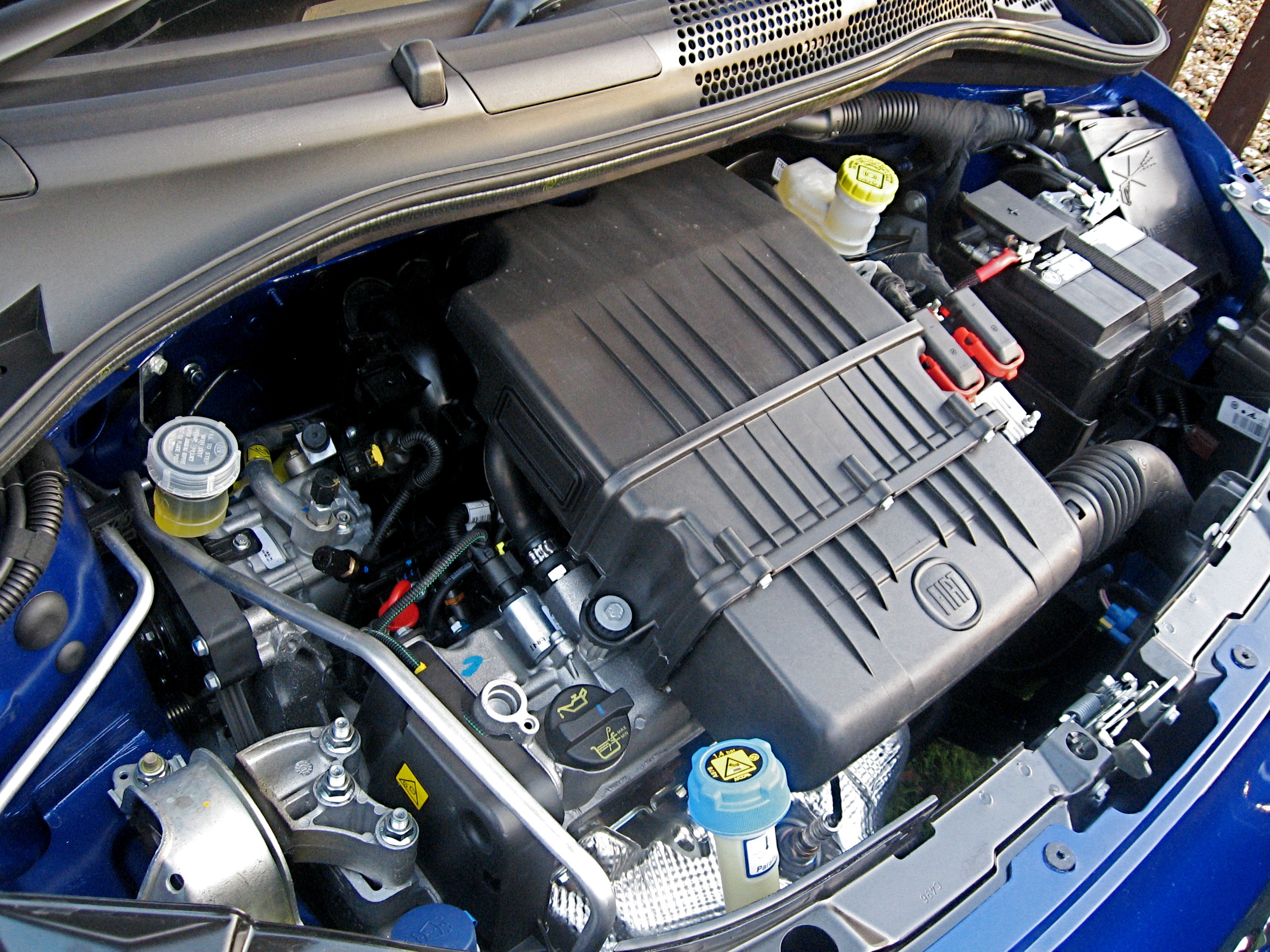

Io la penso esattamente come gli altri. Potrebbero essere i supporti. Ho notato però che nessuno ti ha mostrato questi supporti. Per correttezza una foto te la posto io.
Questo è un motore Fire 1.2, non è gasolio, ma benzina, però il supporto, o meglio uno dei supporti che si vede in foto è incredibilmente simile a quello del motore Multijet.
Dunque, devi guardare la foto nell' angolo in basso a sinistra. Vedi quel bel pezzettone di metallo imbullonato con 3 dadi, dove c'è anche affianco quell' altro pezzo di metallo che forma un arco?
Quello è uno dei supporti motore. Sei hai "la vista d'aquila" avrai sicuramente notato che dentro l' arco di metallo c'è della gomma, e sostanzialmente come ti hanno già detto Cristian e gli altri è un bel perno avvolto dalla gomma, intrappolato in quella gabbia ad arco.
