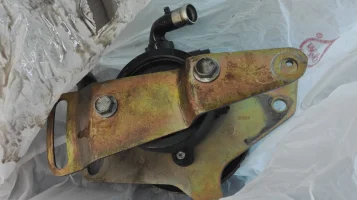

Aggiornamento. Rumore sparito lo fa quasi impercettibilmente ma guidando non lo si sente. Quasi sicuramente la pompa mi sta abbandonando ma a detta del mecca durerà ancora un po. Intanto ho trovato una pompa usata su internet vicino casa mia e la vado a prendere, la conservo in garage in modo ke in futuro già me la ritrovo. Mi hanno anche assicurato che è perfettamente funzionante e che se non dovesse andare bene gliela posso riportare. :)
Ecco ragazzi. Sono andato a prendere la pompa, 25€ me l ha fatta 20€. Spero solo che non sia una sola. Ecco le foto. Grazie a tutti per i consigli!

controlla che non faccia rumore il cuscinetto della puleggia
Come si controlla? Facendo girare la puleggia? Facendola girare non sento nessun rumore
