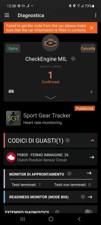

Ieri sono andato a fare un viaggetto e mentre ero a circa 100km da casa appare in un alone di luce la spia MIL LOL .
L'errore era sempre lui P0805.
Questa volta nonostante tutto continuasse a funzionare correttamente, a differenza dell'ultima volta, mi ha escluso i comandi del cruise control. Anche semplicemente ruotando la ghiera su ON non succedeva nulla. Di solito accende la spia sul quadro ruotando la ghiera.
Resettato l'errore non è più ricomparso
