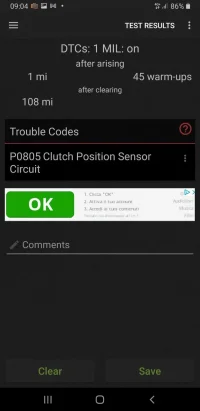

Ciao! Oggi per la seconda volta si è ripresentato l'errore! Mentre andavo e senza che stessi premendo la frizione.
Dunque la prima volta l'errore si presentò il 15 gennaio. Questo il responso di multiecuscan
Avevo poi cancellato l'errore.
Poi oggi ho riletto l'errore con InCarDoc free perchè era appunto ricomparsa la spia motore
Ora ho resettato di nuovo l'errore.
Leggendo su google sembra che possa essere o un problema del cablaggio, o il sensore tarato male oppure il sensore da cambiare.
La cosa strana è che comunque continuava a funzionare il discorso che alle partenze, sollevando la frizione, aumentano in automatico i giri.
Mentre se stacco lo spinotto del sensore sulla frizione questo automatismo quì non funziona
