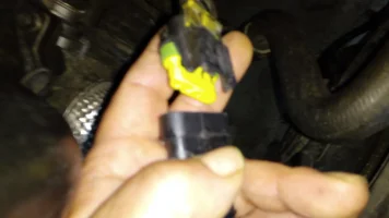

Scusate ragazzi! Scrivo quì sperando di non sbagliare. Ma come diavolo si apre il connettore della sonda lambda? Volevo pulirlo per bene ma non riesco mica ad aprirlo
Dovresti tirare indietro la parte gialla, la mia si è rotta e allora o infilato la punta di un cacciavite dalla parte opposta, e lo sganciata.
Eh si. La parte gialla l'ho tirata indietro ma poi non viene via nulla. Dove caspita bisogna tirare? C'è magari qualche levetta da premere o qualche linguetta da sganciare? Proprio a me non veniva via nulla. Solo la linguetta gialla si spingeva fuori
Sono due parti a incastro, prova a spingere con l'unghia dalla parte opposta della levetta gialla,
Non ho mica capito dove:whistling:
Devi spingere indietro la parte dove c'è la sede della levetta gialla e tenere con la sinistra l'altra parte dello spinotto. Se guardi la foto vedrai che sotto la levetta gialla c è uno spazio, infilaci il dito e spingi indietro.
