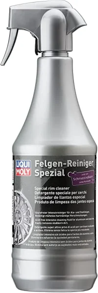

Ciao ragazzi, ho iniziato a usare questo prodotto per cerchi dopo un po che l'avevo acquistato lo scorso anno e mi sto trovando bene, lo consiglio.
Basta applicarlo sul cerchio asciutto, lasciarlo agire 5 minuti e lavarlo con la lancia, toglie tutto lo sporco e il ferodo dal cerchio da solo, dove si è depositato. C'è scritto che non c'è bisogno di spazzolare, ma a meno di usare uno spruzzino per ogni lavaggio, conviene darlo e distribuirlo con un pennello o una spugna in modo che non rimangano pezzi sporchi.
P.s. non è un acido ed è biodegradabile
