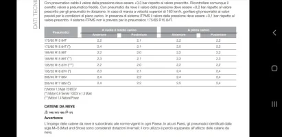

La mia punto a libretto ha tutte le misure. E per ciascuna misura ha specificata la sua pressione di gonfiaggio anteriore e posteriore. Specificando anche a che tipo di motore è abbinata quella gomma per avere la pressione corretta
Avranno capito con il tempo che ogni misura necessita della sua pressione oltreché il peso del motore che tra diesel e benzina è differente, con il primo più pesante del secondo. Giusto come esempio, potresti riportare le pressioni che hai sul LUM della punto in modo da avere una idea di come variano le pressioni riportate in base ai pneumatici ed alle motorizzazioni?
Ecco
Grazie Andrea98 per la publicazione; il post sopra, riporta in pieno le mie convinzioni ossia ad una maggiore larghezza di battistrada o motorizzazione più pesante (motori diesel), corrisponde una pressione maggiore e quindi se si trovano indicate sul LUM pressioni uguali per tutti i pneumatici e motorizzazioni in opzione, bisogna tener conto della larghezza del pneumatico e del peso del motore andando ad aumentare la pressione di quel tanto che basta a compensare le variazioni.
