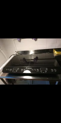

Questo è il piano cottura a induzione portatile ,lo sto utilizzando da marzo 2021 . È di marca cinese mah a differenza di un piano in vetroceramica della Bosch sono molto soddisfatto!

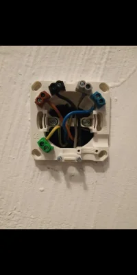

Questa invece è la presa per il forno e piano cottura !
Tutte le case possiedono questa presa !

si vede ad a occhio che quei fini vanno bene per le luci ma sono insufficienti per un forno o un piano cottura
No vabbè. Trifase in casa?
Direi scelta intelligente, 3 kW in monofase corrispondono e 9 kW su trifase, da noi sarebbe difficile immaginarlo, se non in fase di costruzione degli impianti, in maniera adeguata.
Io, cambiando solo la dorsale, in teoria sarei anche già pronto. per come ho sezionato l'impianto di casa mia!! :)
In ogni caso, anche da noi, se chiedi una fornitura da 6 kW o più (e per i piani ad induzione è il minimo), potrebbero dartela trifase e non monofase, per evitare squilibri alla rete.
Che sezione hanno ad occhio quei fili?
1,0/1,5 mm2

non mi è chiaro cosa intendi dire ?
3kw sono 3kw e nove sono nove !!!
se invece ti riferisci alla sezione dei conduttori idonei a 3kw oppure a 9kw, ti sei avvicinato ma ....
partiamo da una monofase 220V 3KW convenzionalmente fino a 16A,
conduttori almeno 4mm2 dorsali e elettrodomestici diretti ad alto consumo, almeno 2,5mm2 derivazioni (corte)
se la sostituisci con una trifase 220V 16A avrai 4,5KW disponibili (110V ogni fase più neutro)
se la sostituisci con una trifase 380V 16A avrai 9,0KW disponibili (220V ogni fase più neutro)
per cui se hai un impianto dimensionato per la trifase a 16A, e ti danno una 380, allora sei a posto per il piano induzione,
SEMPRECHÉ IL PIANO SIA PREVISTO PER ESSERE ALIMENTATO IN TRIFASE,
altrimenti, se il piano è monofase, verrà alimentato con 3KW con la trifase 220V-16A e con 6KW con la trifase 380V-16A
in tal caso il piano dovrà essere configurato con la limitazione di corrente assorbita!!
poi dipende da enel distribuzione che ti danno quello che hanno disponibile
