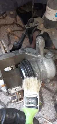

quindi il fatto che per verniciarle serva delle vernici tanto speciali non sembra a questo punto, il le ho fatto con il trasparente alta temperatura ugualmente ma in commercio ci sono vernici con punte non eccessivamente alte e puo andare bene lo stesso. altro discorso invece per i dischi che li ho fatti con vernice fino a 800 gradi. idem per il grasso per lubrificare le colonnette della pinza, che se si usa il grasso grafitato ha le punta di fusione a 120 gradi ed e piu che sufficiente.

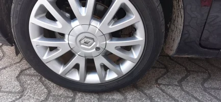

Le ate ceramic promettono veramente quanto descritto dalla ate che garantiva frenate sicure e poca polvere su cerchi in lega e minima usura sui dischi ed effettivamente è da ammirare tale prodotto. Vi mando una foto delle ruote che non vengono lavate da 6 mesi che ci crediate o no
La polvere è minima e con una passata al lavaggio i cerchi vengono pulitissimi come anche le pinze e dischi che restano sempre puliti senza quel fastidioso nero che tinge dappertutto

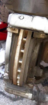

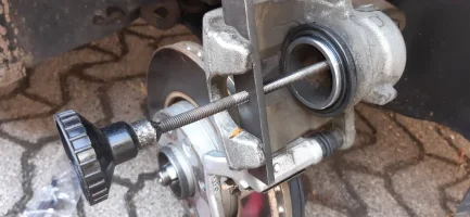

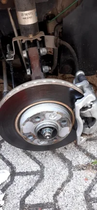

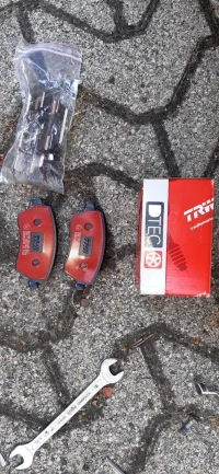

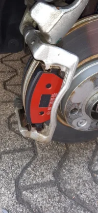

ora passo alle foto del montaggio delle trw e dell'usura dei dischi
Il montaggio avviene come con le normali pasticche.

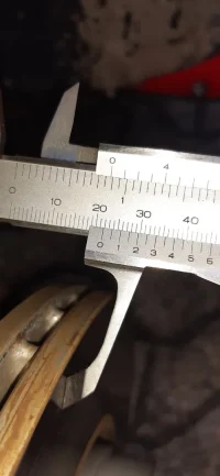

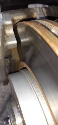

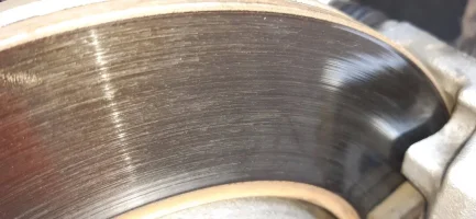

Come potete notare con il calibro apposito la misura dei dischi freno che originalmente sono da 22mm ora misurano esattamente 21,7 quindi 3 decimi di millimetro in 30000km. Certo, non sono mai andato in pista a monza ma non ho neanche andature da nonno qui a milano oltre tutto per il vasto traffico in questa città i freni si usano abbastanza. Devo dire che appena montato non ero troppo soddisfatto per la frenata, infatti faticano ad assestarsi ma danno il meglio di se dopo 4000 km ma per un utente normale e da uso cittadino vanno più che bene, comunque non vi è troppa differenza da altre marche e anche sul bagnato si comportano bene e non si avvertono ne vibrazioni ne fischi. Un'altra pecca, quando ero in montagna in discesa dai tornanti i cerchi erano più neri del normale e con frenate al limite quasi da intervenire l'abs si nota una usura più accentuata delle pasticche ovviamente per via della pressione maggiore sul pedale.

photo del cerchio con una sola passata della lancia al lavaggio e senza fare fatica,la polvere viene via immediatamente e non resta appiccicata al cerchio

non lavare l'auto per mesi sopratutto in inverno ed avere i cerchi splendenti non'ha euguali,non ti accorgi neanche che l'auto e sporca. un'altro fattore e che costano 20 euro in piu rispetto alle altre quindi una cifra non esagerata, le mie le ho pagate 50 euro al posto delle 30-35 che erano di marca ferodo.altra considerazione che ho fatto e che come descritto dalla ate e confermato da me stesso con il calibro,i dischi freno si consumano meno rispetto alle tradizionali . penso che te li ripaghi abbondantemente sopratutto per chi ha dischi freno costosi e il fatto di avere pinze e dischi pulitissimi senza polvere e un bel vedere anche per chi ha le pinze verniciate della quale ne trovano benefici anche i cuscinetti ruote senza polvere che si infiltra da per tutto. 3 decimi di millimetro di usura in 30000km che poi in realta' erano due, i dischi freno si sono consumati pochissimo se consideriamo che il minimo TH (spessore minimo di sicurezza) dei dischi della mia e di 21mm ,a conti fatti dovrei cambiarli tra 100000km mentre gli originali a soli 70000 avevo gia' oltrepassato abbondantemente i 21mm. tale sgravio economico ve li ripagate con una sostituzione in meno dei dischi della quale rimangono ancora in perfetta forma dopo almeno 3 cambi di pasticche.mi sembra di capire che siete un po spaventati che frenano un po meno, ma questo e solo per i primi 4000 km poi per il resto ritorna uguale a prima e non cambia nulla.
