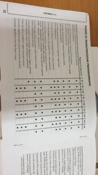

L'utilizzo che fai dell'auto, si configura come "uso gravoso".
Quindi, coi km che hai fatto dall'ultimo tagliando, sei già fuori da quanto prescrive la casa per gli usi gravosi.
Leggi il libretto di uso e manutenzione nella pagina che nessuno legge, quella che segue le tabelle di manutenzione classiche. E capirai di cosa parlo.
Riporto le fatidiche pagine de libretto di una Panda 169 non 4x4. La 4x4 ha un libretto specifico, a quanto pare
Effettivamente non avevo mai pensato all'utilizzo che ne faccio io, mi sa che da sta volta andrò di tagliando annuale. Comunque si, la 4x4 ha un libretto supplementare con una tabella delle manutenzioni apposita

Sì, comunque vedo che gli intervalli sono sempre di 20000 km e le prescrizioni per uso gravoso rimangono le medesime.
Quindi torniamo ai canonici 10k km o anno per il cambio di olio e relativo filtro e poi filtro aria motore(opzionale ma per quel che costa) e filtro aria abitacolo(fondamentale).
Per uso gravoso leggo che si intende sostanzialmente uso cittadino e viaggi a bassi giri costanti o a basse velocità costanti.
Indicazioni abbastanza oneste.
Da non sottovalutare, specie per la 4x4, l'utilizzo su strade bianche
