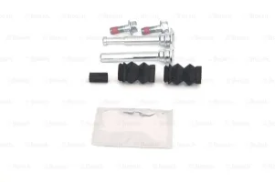

Bosch propone il kit Codice 1987470615 / RG1015 per sostituire guide, piste fissaggio freni, soffietti, bulloni fissaggio pinza.
Immagine del kit

Il manicottino "cadavere" è quello sulla SX, a DX ci sono i soffietti.

Ma almeno esiste, e rispetto ai 100 euro dell'originale fiat per entrambe le pinze è un po' meno esoso.

Non contiene le cosiddette "brake shoes" o piastrine di montaggio.
Che ho scoperto esser fornite da Hella/Pagid, con il codice 8DZ 355 202-661 / K0101 e montate su una marea di auto diverse, da Opel a Mercedes, da Audi a Honda a Renault. Compresi veicoli commerciali (d'oh!)
