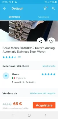

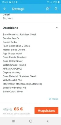

Comunque ho l'intenzione di comprare un orologio automatico da non spendere un capitale, anche perché il mio Citizen automatico mi ha deluso e lo porterò a revisionare, vorrei prendere o un Orient che poi ha movimenti Seiko perchè Orient è controllata da Seiko oppure un invicta con movimento Seiko NH 35 che costa 97,00 euro
Monatto questo ho letto e non parlano di clone anche se non stento a crederci che lo sia

Sui seiko su wish, per me sono palesemente dei cloni, se tu però vuoi verificare con mano, acquistalo, nel caso sia una clone o non ti soddisfi c'è sempre il diritto di recesso, spero.
