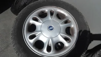

Salve a tutti, posto qui la mia richiesta in quanto con il tasto "cerca" non ho trovato di meglio (nel caso spostate il mio post nella discussione che ritenete piu' giusta). La mia richiesta e' relativa all'uso dei cerci in lega che avevo sulla mia Marea SW 1.9 110 Cv originali Fiat montati attualmente sulla Musa per fare il treno estivo solo che questi cerci hanno tutte le misure giuste tranne che l'Offset ossia i cerci originali della Musa hanno ET40 mentre quelli della Marea sono ET49; li ho montati e semba andare tutto bene (non toccano da nessuna parte) solo che il mio dubbio riguarda il restringimento della carreggiata di circa 1,8 Cm totali (e' corretto il valore?) e non vorrei generare problemi di tenuta di strada a parita' di misura dei pneumatici (che comunque dovrei cambiare presto).
P.S.: Quella allegata e' una foto presa dal web giusto per il modello del cerchio in esame.

Ciao, 1,8cm (è corretto) di differenza sulla carreggiata non sono proprio pochi, ma se non fai il pazzo non ti devi preoccupare. Magari, se è possibile, cerca di tirare avanti il più possibile con gli attuali pneumatici per verificare che, con la "nuova" geometria, si consumino pari. Sarebbe un peccato montare gomme nuove e vederle rovinarsi in modo anomalo.
Mitsubishi Outlander 2.2 DI-D 156 CV - 2010 e Lancia Musa 1.3 Mjet 70 CV - 2005
Grazie per il tuo intervento; l'auto viene usata prevalentemente in paese e saltuariamente per andare in città a velocità che vanno tra i 70 e i 90 KM/H quindi penso (e spero!) di rimanere abbondantemente nei limiti di sicurezza.

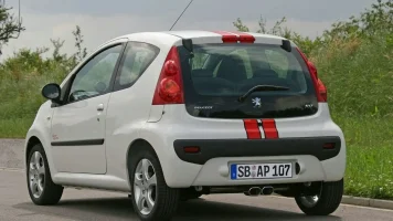

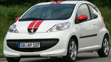

Vi mostro due foto prese da Internet:
Si tratta della Peugeot 107 in versione "Street Racing", commercializzata in Francia, Regno Unito, Paesi Bassi e Germania.
Tralasciando i tocchi di vernice rossa sparsi qua e la, sia all'esterno che all'interno, è' identica a tutte le altre 107, tranne:
- cerchi in lega da 15" con gomme 175/50
- terminale di scarico a doppia uscita centrale (che vendevano anche in Italia come accessorio aftermarket quindi, presumo, già omologato)
Se volessi montare quella stessa combinazione cerchio/gomma, che non ho a libretto ma evidentemente è omologata in uno dei Paesi aderenti alla Comunità Europea, che faccio?

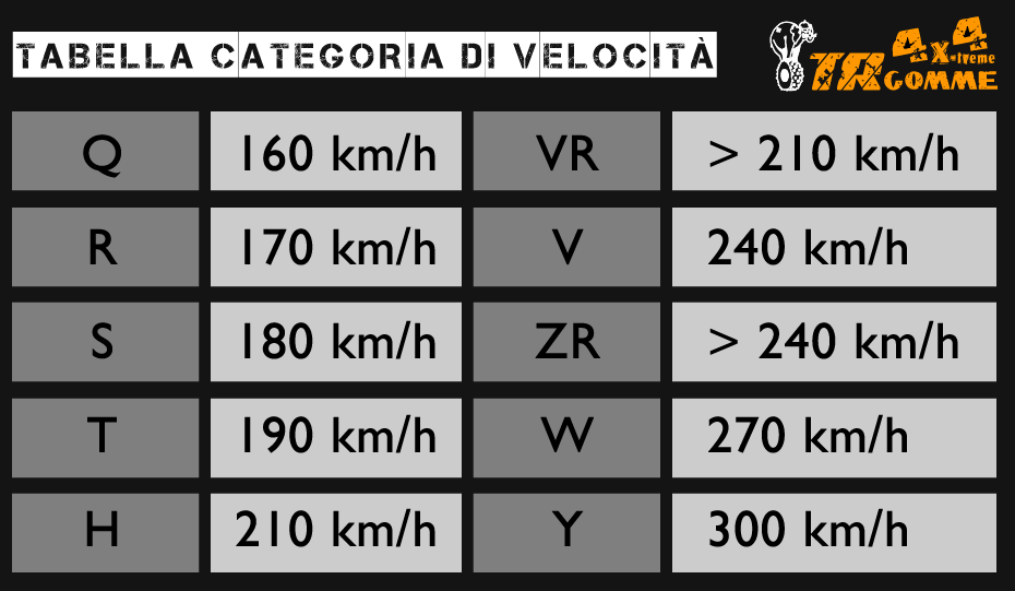

Stando al corrente C.d.S., per ogni misura riportata ( larchezza battistrada/altezza fianco, diametro cerchione, indice di carico, codice/categoria velocità... tutte assieme sono UNA MISURA) tu puoi usare tutti i tipi di gomma che vuoi: estiva, 4 stagioni, invernale. Con l'invernale, durante il periodo preposto, puoi montare una gomma identica in tutto e per tutto alla misura riportata con il codice di velocità inferiore di uno rispetto alla tabella.
Nel caso in cui tutti i valori coincidessero ma l'indice di carico fosse superiore, non sarebbe un problema. Non si può circolare con pneumatici ad indice di carico inferiore a quello riportato nella misura.
Le ultime due misure con la specificità della dicitura M+S sono relative a misure, indici di carico e codici di velocità minimi da rispettare purchè di tipo M+S. Il grosso regalo viene fatto sulla 185/60 R14 scenendo di ben 5 categorie di velocità rispetto alla H della seconda riga; corposa anche la discesa di categoria sulla 165/70, di ben 4 categorie.

grazie @Pike per la tua pazienza e consigli. Sapevo che si poteva "giocare" al rialzo sugli indici di carico e velocità ma non ero sicuro al 100% sulla stagionalità dello pneumatico. Mi ingannava il fatto che sulla carta di circolazione fossero riportate per le misure 165 e 185 le estive e invernali e solo per le 195 le estive e non le invernali alchè mi è sorto il dubbio, non vorrei che le invernali 195 non si possono montare?
Max 69
Le puoi montare tutte, estive o invernali, basta rispettare i codici di velocità. Poi se metti un invernale che rispetta con codice uguale alla gomma estiva non avrai limitazioni temporali di utilizzo.
