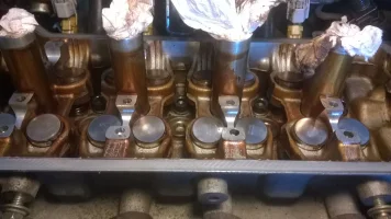

L'ultima scelta perchè erano cominciati i rumori di battito di banco ,
quell'auto è sempre stata una specie di banco di prova per gli oli
ma già al primo cambio dopo l'acquisto era scesa marmellata
dalla coppa ed al'inizio non avevo ancora il garage dove lavorare
quindi lavorando in cortile non facevo ancora interventi pesanti
sulle mie auto , il garage l'ho preso ad inizio 2015 .
Dopo aver messo quell'olio con quell'additivo il banco aveva smesso di battere
ma rifacendo la guarnizione del coperchio valvole a giugno 2015 avevo trovato
una palude sotto il coperchio .
Quindi a
06/2015 con 133.650 km misi un Castrol 5W30 per tentare una specie di lavaggio ma a
09/2015 con 134.200 km decisi di intervenire smontando gli alberi e procedendo manualmente
alla pulizia ed al ripristino dei condotti rimettendo poi nuovamente lo Xado 5W50
Questa era la situazione

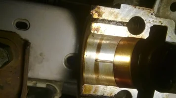

e questi i condotti di lubrificazione

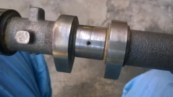

Le condizioni degli alberi a camme dopo una lavata
anche dopo una profonda pulizia con solvente più di così non era venuta
Da li in poi non aveva più dato problemi , ero pronto a smontare anche il banco
ma non sapevo quanto l'avremmo ancora tenuta e comunque se si fosse danneggiata
qualche bronzina si sarebbe sentito decisamente invece girava bene e tirava .

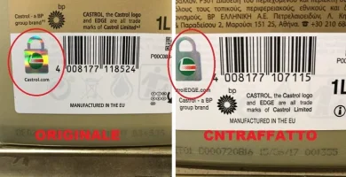

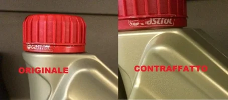

sembri molto convinto riguardo ai falsi, motivo?
grazie
perché è una Realtà e ne ho beccati parecchi soprattutto da amazon e ebay. non c'è assolutamente da fidarsi.
(video non più disponibile)
poi questi oli li conosco da anni me ne accorgo appena vedo il barattolo.
analisi-colore-olio-motore.jpgbollino-falso-confezione-olio-motore.jpgDSC01799.jpgtappi-flacone-olio-motore-contraffatto.jpgriga-trasparente-livello-olio-motore-nel-flacone.jpg
Il Bardahl nel 2013 e nel 2015 ordinandolo On-Line la latta era perfetta quando l'avevo aperto la densità e la limpidezza nonché la colorazione dell'olio mi aveva lasciato qualche dubbio.. subito fondato appena l'ho versato nel bocchettone
dell'olio, messo in moto la macchina fatto un giro e me ne sono accorto immediatamente che era un Tarocco.. il Bardahl Originale appena lo versi nel motore lo fa scorrere con una rapidità e morbidezza che anche uno che non ci capisce niente se ne accorge.
e allora, siccome l'esperienza è la somma di tutte le volte che la si prende nel qulo... su internet è meglio non prenderli certi oli
a meno che non siano canali ufficiali...io poi preferisco alla vecchia maniera.. prima vedere cammello poi soldi...
ho in giro anche una foto con il flacone tagliato sul fondo con dentro del residuo catramoso.. appena la trovo la carico..
