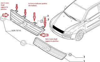

.Ragazzi, per cui è a pressione?
allora raga, ho dato uno sguardo più approfondito e non ho visto viti da nessuna parte, secondo me per smontare la mascherina bisogna smontare il profilo nero sotto la mascherina e il pezzo in tinta vettura tra il cofano e la mascherina,i pezzi da smontare sono segnati con le frecce rosse nella foto, io ho provato a smontare il profilo nero ma ho rischiato di romperlo e ho lasciato perdere, non ho visto una sola vite o coperchietti in plastica che le coprono da nessuna parte.
Vedi l'allegato 24652Vedi l'allegato 24653

potrei anche prenderlo allo sfascio.Con quel codice si trovano un sacco di siti turchi dove viene dato come ricambio per la Egea (da loro la Tipo si chiama così), oltre che per Ducato, Doblò e Fullback. Onestamente però non ho capito di preciso com'è composto l'assieme: sembrerebbe che il fregio in se s'incastra (o s'incolla) a una sorta di supporto, il quale poi a sua volta s'incastra nella mascherina.
