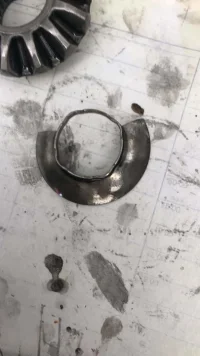

aggiornamento,, i meccanici si sono ostinati ad andare avanti a smontare il cambio e hanno trovato questo pezzo che dicono a loro saputa che potrebbe essere questa la causa di tutto cio' ma il problema e che io stesso nonostante abbia aperto piu volte il cambio della mia ex punto non ho mai visto niente di simile al suo interno. qualcuno puo darmi un esploso del cambio fiat montati su punto lancia y e panda 1.2 ?

Mi sembra sia un carter, interno al cambio mi sbaglio ?

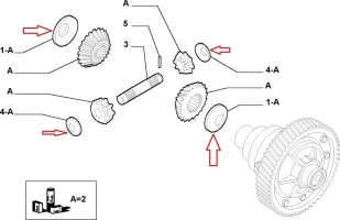

Comunque ho trovato questo, anche se per la Palio 1242 16V., dovrebbe essere uguale alla Panda 1242, visto il fatto che sono sempre motori Fire:
Dall'ultima foto che ho immesso, sembra sia il pezzo 5-A o il pezzo 6-A, ma sembra anche che sia differente da quello in foto che hai immesso tu.
Poi ho trovato questo, specifico per la Panda 1242 8V. :
In cui sembra il ricambio 1- A e 4-A , MMmmmh:book:.

ti ringrazio moltissimo sei stato veramente di aiuto a fornirmi questo dettaglio dell'esploso del cambio che non avevo trovato in rete. sicuramente puo' essere lui quel coso li che probabilmente l'altra meta' si e staccata per poi essere stato tritato dagli ingranaggi dato che il meccanico quando ha aperto il cambio ha trovato tanta limaia ma con il 99% degli ingranaggi ancora sani a parte della scheggiatura sulla corona..grazie ancora
