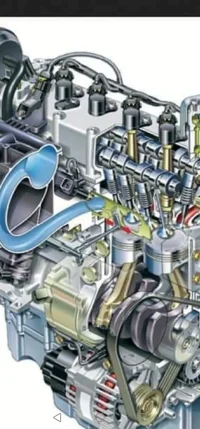

Per altri motivi (impianto gpl mal funzionante) mi é stato consigliato di bloccare l'aspirazione aperta, operazione che si può fare accellerando, e andando a bloccare aperto "..un qualcosa che non ho capito.." che aziona lo slider.
Guardando la foto, ci dovrebbe essere qualcosa sotto l'aspirazione di intercettabile, ma aspetterò il primo giro dal meccanico per verificare 🤔
