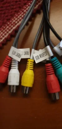

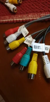

Ragazzi sono riuscito a trovare i collegamenti per tirare fuori l'RCA
Meglio così per la qualità giusto?
mezza giornata nel sottotetto e 4/5 kg in meno per il caldo sono serviti però

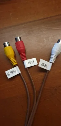

Le connessioni sono queste:
Video in
Aux in L
Aux in R
Video out 1 e 2
Subwoofer
Front Out left
Front Out right
Rear out left
Rear out right
Renault Clio 4 Sporter 2014
Vedi l'allegato 28077
Quindi ricapitolando collego i FL e FR all'AUX In L e R del DSP

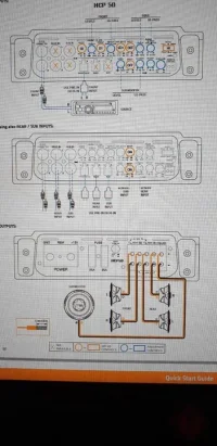

quello che non ho capito a fondo sono i collegamenti tramite RCA dal DSP in uscita e l'HCP5D in entrata
Il mio ampli ha queste entrate RCA
FRONT IN REAR IN e SUB IN
quanti cavi RCA devo acquistare?
4?
Se non ne hai nessuno... 7
2 dalla unità sorgente al DSP
5 dal DSP all'amplificatore (che ha 5 canali)
A ok...tu li consideri singolarmente mentre io li considero a coppia quindi 4 coppie
Quelli che ho già sono 2 cavi incollati insieme che pensavo (evidentemente sbagliando) che contasse per 1
Perdonami ma sono de coccio come si dice a Roma:
dal DSP: CH1 e CH2 al FRONT IN dell'ampli
CH3 e CH4 al REAR IN dell'ampli
CH8 al SUB IN dell'ampli (è indiffirente uno o l'altro?)
e di conseguenza tramite Hi Level dall'ampli ai diffusori
Giusto?
Vedi l'allegato 28094
4?
Riesci a mettere una foto più dettagliata? Anche ingrandendola, non riesco a leggere le diciture
