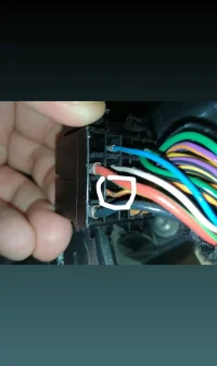

Prima di provare, volevo sapere, è normale che il giallo rosso dell'auto sia un cavo così sottile? Vorrei essere sicuro al 100% dato che non sono assolutamente esperto

Mmm mi sa che è il giallo verde sotto al nero allora sai...

Quindi non viene toccato il giallo/rosso del connettore dell'auto.
Il rosso della radio punta al nulla sul connettore dell'auto, mentre il giallo punta ad un cavo denominato U1 sul connettore dell'auto, secondo lo schema che hai postato della vecchia radio.
Ora, non so il significato della sigla U1, ma sarà un +12v sempre alimentato, e penso serva per le memorie della radio, anche perché corrisponde al giallo sulla radio, che è il cavo delle memorie.

Si nessuno ha consigliato di toccare il cavo auto.. solo ho detto che mi sa che il suo positivo auto è il giallo/verde a cui va collegato il cavo con ponte giallo rosso autoradio

Comunque ora, tagliato il giallo ed il rosso e purtroppo mi sono reso conto di non avere altri connettori faston (domani mi farò un giro in qualche negozio per prenderne alcuni). Quindi, ricapitolando: tagliato rosso e giallo della radio, li unisco con un unico faston e li collego ad UB (Sì, era UB, forse non si leggeva benissimo in foto :D)?
