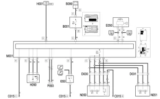

Nello schema che ho riportato nel messaggio n. 10, a destra c'è disegnata la posizione dei connettori.

Prendi come riferimento lo schema del messaggio n. 10
lo schema che dici tu sarebbe questo giusto? ma quale sarebbe il connettore dello sportello identificato nello schema? (domani mattina eseguirò la procedura) io ho capito che intenti appunto il connettore che dallo sportello si collega con il resto dell'auto, ma i pin sono numerati nel connettore di plastica? o dovrò andare a tentativi?

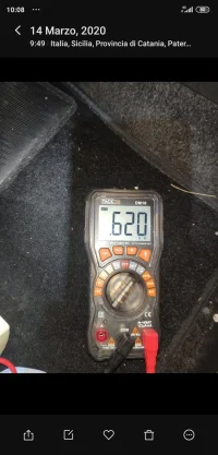

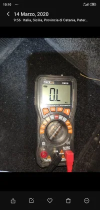

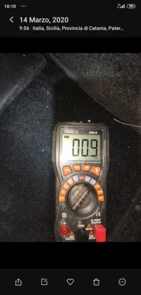

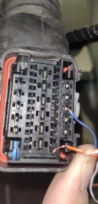

buongiorno a tutti, allora gli unici pin con o quali ho riscontrato un valore di resistenza sono o seguenti che vedete in foto ( spero siano giusti) come potete notare a chiave inserita messa a centro ho un valore 0, con la chiave in apertura 620, e in chiusura 00.9, secondo voi posso iniziare a vedere quali sono i fili ed ad applicare la resistenza in parallelo per vedere se sotto batteria l'auto va in chiusura? o rischio di fare qualche danno?

Dai valori che hai ricavato risulta che c'è un solo resistore da 620 Ohm in apertura e per la chiusura il circuito chiuda a massa. OL non significa "zero", ma circuito aperto e quindi resistenza infinita.
Per rispondere alla tua domanda: sì!
Rettifica: la lettura è 0.9Ohm, non 0.09Ohm come avevo erroneamente letto dal tuo messaggio. Quindi il valore di resistenza comune è di 1Ohm

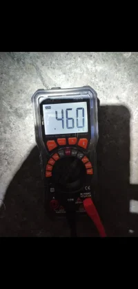

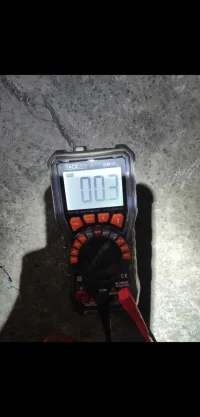

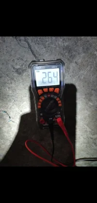

ciao, oggi nell'attesa di una risposta mi sono dato da fare, e ho smontato il pannello e sono arrivato al connettore della serratura che risulta avere 6 fili 3 di sezione grossa (giallo verde e blu) e penso servano per qualche alimentazione, e 3 di sezione piccola (viola-nero, blu e viola-bianco) ora mettendo i puntali del tester uno sul filo viola - bianco e uno sul filo blu (o sul filo viola - nero che con la continuità ho scoperto che sono in parallelo e funzionano da massa ) a chiave inserita senza alcuna posizione rilevo una resistenza pari a 460 ohm e a chiave in apertura rilevo una resistenza di 264 ohm, quando manco in chiusura rilevo una resistenza di 00.3 ohm, ora se metto una resistenza di 264 ohm in parallelo su i due fili la macchina va in apertura, ma se metto una resistenza in parallelo di 0 ohm che mi fa un valore di 00.3 ohm la macchina non va in chiusura, cosa potrebbe essere? oppure se va bene fare l'operazione dal connettore cambio programma e mi collego ai due filo che ci sono nel connettore? ma come mai i valori di resistenza sono diversi dal connettore alla serratura? in allegato vi sono le foto dei fili e delle varie letture, grazie ancora per la disponibilità

effettivamente hai ragione allora in riassunto tra i pin 2 e 3 io rilevo tale resistenze a riposo 460 ohm ,, in apertura 264 ohm e in chiusura 00.3 ohm, in pratica in apertura se abbasso la resistenza di 460 mediante una resistenza di 425 Ohm messa in parallelo riesco a far aprire la macchina, ma ciò non accade con la chiusura, poiche se metto in parallelo la resistenza di 0 ohm che da tester vedo che mi fa abbassare il tutto a 00.3 ohm la macchina non va lo stesso in chiusura ( ovviamente il tutto viene fatto dai Morsetti 2 e 3) cosa potrebbe essere? se metto una resistenza da 1, 4 ohm secondo te potrei risolvere? dato che dalla lettura dei pin del connettore che esce dallo sportello leggo una resistenza di 1 ohm? ti ringrazio ancora per la tua disponibilità e pazienza 😅
Prima di tutto devi essere sicuro dei valori misurati.
1) chiave non inserita o inserita senza azionare aperto o chiuso 460 Ohm
2) Chiave girata su apertura 264 Ohm
3) Chiave girata su chiusura 0.3 Ohm (quindi praticamente a massa)
La tolleranza è ampia, sicuramente nell'ordine del 10% sei tranquillo, ma è il punto 1) che mi stupisce.
Non ho capito bene cosa hai scritto, ma se in un punto qualsiasi del cavo collegato tra il pin 2 della serratura e il pin 29 del connettore A del Body (senza inserire la chiave nella serratura) inserisci un resistore di 270 Ohm (valore standard) la macchina si apre, se lo colleghi (chiudi) a massa si chiude.
Se hai ancora la serratura scollegata ti conviene fare la prova direttamente alla fine del cavo (cioè il punto che si collega al pin della serratura) e un punto di massa qualsiasi.
