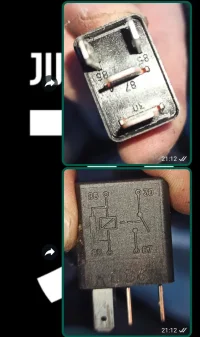

ATTENZIONE: SE INSERITO IL RELÈ CON FARI ACCESI NESSUN CLICK DI ECCITAZIONE QUINDI SEMBRA CHE NON ARRIVI IL SEGNALE DI APERTURA.
ALLEGO FOTO RELÈ

12v su PIN 86 e 30, leggerissima tensione di 0,07v su 85 in qualsiasi situazione, sia accesi che spenti che relè scollegato.
ALLEGO FOTO RELÈ
quindi i 12V gli arrivano dalla lampadina ???
No assolutamente, solo ABBAGLIANTE.
Il relè DELL' ANABBAGLIANTE rimane NON eccitato e non ha variazioni, e comunque cercando un po' in giro il comportamento dei relè il PIN 85 è sempre una massa non ha mai i 12v.
Scusa avevo letto "alla lampadina"😅.
Comunque perché dici che arrivano dalla lampadina? Il PIN 30 è il positivo dalla batteria che continua nel PIN 87 se il relè è eccitato. La bobina di controllo ha un positivo nel PIN 86 e una massa nel PIN 85, se il body manda un segnale di massa al PIN 85 si chiude il circuito e si alimenta la lampadina.🤷🏻‍♂️
