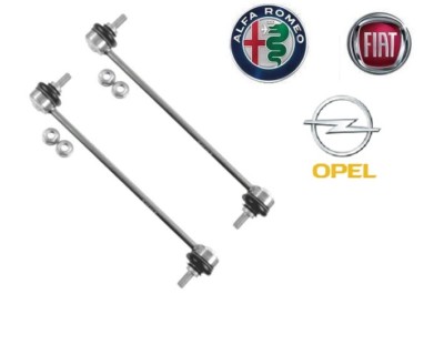

Il pezzo rovinato, se mi son capito bene col meccanico è in quest'altra immagine. Il meccanico dice che non esce di sede quindi anche se rumorosamente continua a fare il suo lavoro...
Quella è la bielletta che collega la barra antirollio all'ammortizzatore.

Questo è un kit tirante + testina sterzo.
Sì visivamente si assomigliano e li ho confusi. Quando ho tempo devo passare da un altro meccanico a chiedere un'altra 'diagnosi' e vedo se mi dice la stessa cosa
