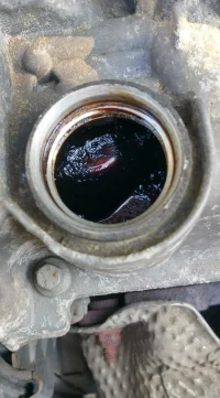

Che ho costretto il mio amico a rifare oggi il tagliando. E la bocca di carico, purtroppo, ancora è una schifezza. (post separato per la foto).
Come olio abbiamo fatto un piccolo upgrade, da HX7 ad HX8, sempre in ACEA A3.
Filtri UFI per olio e aria (quello d'aria non era messo malissimo ma ci voleva) Stark per quello abitacolo. NGK per le candele (ottimo trovarle a 7.7 cad, anche se sui soliti siti tedeschi & costosi come spedizione), ma abbiamo avuto una brutta sorpresa una volta tolto il filtro aria...
I cavi candela (non ho scattato immagini) erano smangucchiati, particolarmente sulla cuffia attorno all'attacco della bobina, ma anche alcune pipette lato candela non erano... in forma smagliante. Candidamente ho detto "ho paura che se tolgo le pipette, poi le riattacco che non vanno più.
Lanciato il nostro personale Bravo Rapito Trasportatore (mio padre) verso un autoricambi, dove per 25 euro ci hanno dato un set Brecav (su Auto-Sciocc ci sono gli NGK a 18 euro a set), e dopo tanti sacramenti per rimontare la pipetta della terza candela (il tubo del terzo iniettore di gas era veramente in mezzo alle balle), abbiamo concluso l'opera.
Ne ho aprofittato per dare una seria pulita al corpo farfallato (previa autorizzazione del proprietario) prima di cambiare olio e prima di cambiare le candele, a motore acceso.
Le candele NGK smontate erano... usate, ma ... belle. Gli ho caldamente consigliato di tenerle, in caso di guasto di quelle nuove sono ancora in ottime condizioni. Ancora non ho capito però dove fossero finiti i litri residui dei 5lt del HX7...
Ah. L'olio. Nero, più di quanto ho gradito, ho fatto girare l'auto un po' prima di scolarlo per averlo bello caldo e pulitoso.
Parecchio fluido, abbastanza adesivo, un olio che ha lavorato ma a mio parere ne aveva ancora.
La bocca di carico resta una schifezza ma... bisogna fare con quel che si ha.
