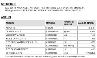

Riporto le tabelle degli olii...
Selenia 20K
Selenia K
