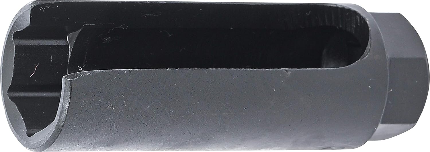

Allora ragazzi, ho appena ordinato la sonda lambda della Hella (sostituendo solo quella a monte) a 46€ e la chiave a bussola a 13€ oltre ad uno sfizio personale (aux-bluetooth). Sono spaventato per lo smontaggio, non ho una chiave a cricchetto ma ho ordinato apposta quella che ha anche la sagoma per una chiave inglese normalissima... Ho spruzzato WD-40 come ha detto @galerio995 ma sono molto teso per non fare danni di filettatura
Sicuro che la bussola sia a misura e abbia la scanalatura per il passaggio del connettore?
Comunque tu continua ad andare di WD40 e, semmai, la filettatura la rovini sulla lambda (è difficile che succeda sul catalizzatore) ma tieni conto che è un evento raro. Non avere paura di usare la forza perché solitamente sono belle serrate.
Questa è la bussola da 22mm che ho ordinato @galerio995 :
