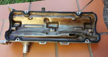

Un piccolo dubbio che mi è venuto. E se fosse piegata la paratia sotto il coperchio? Potrebbe buttarne troppo da lì, spiegando il lieve trafilamento dopo poco tempo.. Che ne pensate?

Guardate la foto del motore del mio amico. Che il mio sia stato piegato per far andar giù l'olio più velocemente? Ricordo che i primi tempi che avevo l'auto rabboccare era una seccatura perché ci metteva anni a defluire l'olio. Probabilmente hanno piegato la paratia per far defluire l'olio..

Infatti sulla Uno IIa serie che avevo, che montava il 1108 Fire a 8 valvole a carburatore, non ricordo proprio quel lamierino, presente nel foro di immissione dell'olio, cosi curvo.
Quel tipo di lamierino ricurvo, lo avevo sulla Palio, con motorizzazione 1242 16V. :
E sulla Grande Punto 1.400 16V. :
Non sono riuscito a trovare una foto in cui fanno vedere l'interno del foro dove si immette l'olio.
Penso di farla alla Grande Punto di mio padre e poi la immetto.
La Grande Punto ce l'ho pure io, è diverso. Poi ha il tappo a vite con guarnizione, lì non perderà mai. Ad ogni modo ormai i soldi per il tappo li ho spesi, anche perché non mi va proprio di sostituire di nuovo la guarnizione delle punterie. Ho fatto il lavoro e sembra riuscito alla perfezione, non voglio rifarlo a vuoto.
Ciao, come promesso ieri sera queste sono delle foto di repertorio di come è fatto il mio, spero ti siano d'aiuto.
Ciao, sì aiutano moltissimo, perché è uguale a quello del mio amico! Vuol dire che il mio è stato piegato, quindi alla prossima sostituzione della guarnizione riporterò la lamiera nelle condizioni originali. Credo che il problema sia proprio quello a questo punto. Ti ringrazio per la foto :Shamefully:
