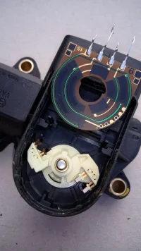

questo penso sia facilmente spiegabile,
perchè per 70/80% del tempo il potenziometro si trova nella posizione di minimo o vicino al minimo,
per cui è li che si consumano le piste in grafite
questa prima immagine è presa da un tuo link
per cui essendo nuovo le piste sono perfette,

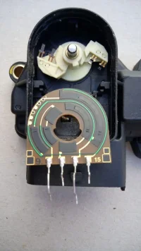

a confronto questo analogo a cui sto lavorando di una diversa vettura,
ma il problema è sempre quello, il danno sulle piste nella zona del minimo !!!
............ Ha senso provare a separarlo dal corpo farfallato e vedere se riesco a pulirlo o è un'operazione troppo rischiosa?. ...........
visto che non te la cavi male con l'elettronica ......
misura con attenzione le resistenza sui quattro contatti, e lo schema lo vedi anche dallo foto sopra.
oltre a segnare con un cerchietto la posizione delle quattro viti prima di smontarle,
poi quando rimonti farai una regolazione fine delle viti riportando le resistenze algli stessi valori
