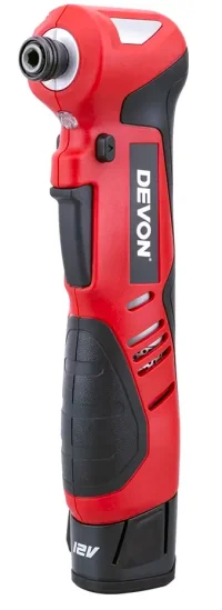

O un avvitatore "angolato", per chi è dotato di strumenti fiqui
