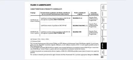

Ho scaricato il manuale d' uso e manutenzione della Fiat Stilo, perchè il mio non lo trovo.
La specifica consigliata è FIAT 9.55535- M2.
" Lubrificanti con base sintetica di gradazione SAE 5W- 40 che superino la specifica FIAT 9.55535- M2"

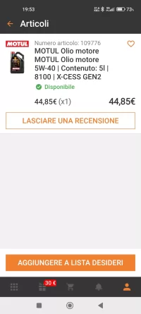

Questa volta lo acquisterò su Autodoc, il 4 L costa € 39,30 e 1 L € 10,56. Totale 5L 50€. Se si compra solo l' olio non ci sono spese di spedizione.
Sono entrambi con specifica api SP, ho controllato i codici delle bottiglie e corrispondono. Gia avevo comprato 1 L per i rabbocchi ed è SP.

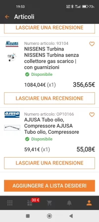

L' eccessivo consumo d' olio era dovuto al turbo che trafilava. Ha iniziato a fischiare 22.000 km fa. Ho acquistato un turbo nuovo Nissen, un tubo di mandata d' olio, filtro e olio Motul X-cess gen 2 5w40 e l' ho fatto sostituire dal meccanico. Nei tubi di aspirazione c' era l' olio come nell' intercooler, me li ha puliti, scaricato l' olio vecchio dalla coppa, lasciandolo scolare tutta la notte ed il giorno dopo ha proceduto col montaggio.

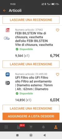

Screenshot_2025-05-22-19-53-00-745_de.autodoc.gmbh.webp Screenshot_2025-05-22-19-53-08-528_de.autodoc.gmbh.webp Screenshot_2025-05-22-19-53-21-215_de.autodoc.gmbh.webp Screenshot_2025-05-22-19-53-08-528_de.autodoc.gmbh.webp

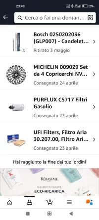

Ho fatto cambiare anche il filtro dell' aria che ho acquistato su Amazon. Mentre il filtro del gasolio l' avevo cambiato io la settimana prima. Erano passati 30.000 km.

Ho fatto sostituire anche le 4 candelette che avevano 22 anni e 147.000 km.

Lo sai vero che col turbo non originale si perde l'omologazione motore?
Io sono per l'originale nuovo o revisionato dalla casa, i cloni non li prendo neanche in considerazione
L’installazione di un turbocompressore aftermarket non invalida l’omologazione del motore, purché il componente sia tecnicamente equivalente all’originale e destinato specificamente a quel motore.
Il turbocompressore Nissens 93104 rientra nella categoria dei "ricambi di qualità equivalente" secondo quanto previsto dalla Direttiva 461/2010/UE, recepita in Italia dal Regolamento (UE) 461/2010 della Commissione e applicabile nel contesto del Regolamento (UE) 2018/858 sull'omologazione dei veicoli.
