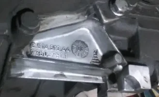

purtroppo sul cambio C 513 il paraolio è interno.. non c'è niente da fare, per la compatibilita' di altri cambi.. sicuramente meccanicamente i 513 sono tutti compatibili nel senso che montano sul motore ma il problema sono i rapporti della singole marce, e della riduzione finale che non sono uguali se non quello montato sullo stesso modello di auto, nella parte bassa del cambio dovrebbe esserci un codice in rilievo controlla che tipo di codice c'è scritto, è un qualcosa simile come in foto
    12,2 KB · Visite: 64
