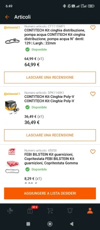

Ho guardato e cercato un video in tedesco cosi faccio vedere il video al mio collega per evitare fra intendimenti , ed ho trovato il tuo stesso kit su amazon.de per 38 euro !
Lo ho messo nel carrello , adesso , mi viene un dubbio , visto che , il coperchio punterie viene tolto , sarebbe buona norma far registrare le punterie meccaniche visto che , in 175.000 km non e´mai stato fatto , oppure e´meglio lasciar perdere ?

Potete confermarmi se la guarnizione è la febi Beilstein 45050 ?

Primo passo fatto , ho ordinato il kit Continental e guarnizione febi e per essere sicuro pure una di riserva elring allo stesso prezzo della febi .
In quella febi sono incluse le quattro piccole guarnizioni.
In Italia quanto avrei speso ?
