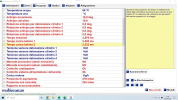

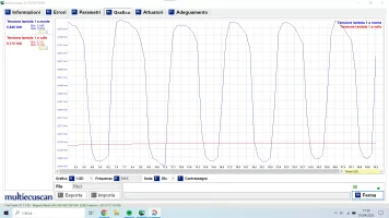

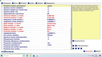

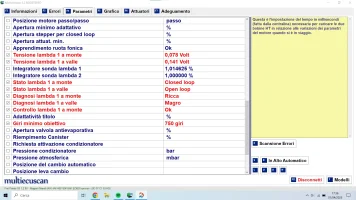

Aggiornamento, ho cambiato il catalizzatore ed ecco come va...
Vi allego anche i parametri letti dal multiecuscanner.... Ho notato che mentre sta accesa al minimo ha dei piccoli e leggeri singhiozzi. Ma da centralina non rileva nessun errore

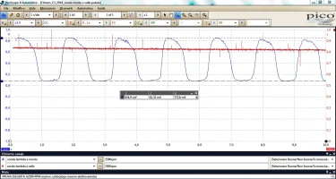

La sonda lambda a valle dovrebbe avere un andamento costante, ma ad una tensione più alta, infatti nei dati la da in open loop,
un oscillogramma di esempio:
