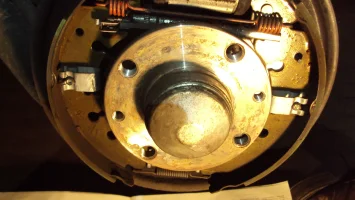

salve..secondo voi le ganasce dei freni posteriori sono da cambiare?
DSC01026.JPG...l'auto ha quasi 10 anni e 48000 km(auto comprata nuova)...nella frenata,al posteriore,si sente il tipico rumore
di sfregamento, come all'anteriore, tra disco e pastiglia consumata, e francamente mi sembra strano che lo faccia con i tamburi a quel kilometraggio poi...il tamburo,aldilà della polvere, non ha scalini,striature ecc..una volta pulito sembra nuovo.
quando ho aperto il tamburo, ho soffiato via tutta la polvere e spruzzato il pulitore per freni..tracce di olio non ne ho visto...forse sulla ruota
dentata un po' di umidità...ieri capitatomi di guidarla di nuovo(l'auto è di mia figlia),in frenata,l'auto fa lo stesso rumore di sfregamento.
Purtroppo si vede solo lo spessore dei pattini da questa foto. Non la loro superficie, nè la superficie del disco.
48.000km sono in ogni caso pochi, è l'età che sposta di più.
credevo che fosse importante lo spessore...dici che dopo 10 anni,aldilà dello spessore,i pattini siano "cotti"o"vetrificati"?presumo che la soluzione sia la sostituzione dei pattini.
un saluto.
Se non ci sono perdite idrauliche io non toccherei niente. Oltre al cambio olio freni, ovviamente
Prova a fare un rodaggio ai freni, come se fossero nuovi. Magari ripulisci la parte superficiale dei pattini.
I km sono pochissimi per i freni.
Piuttosto terrei in considerazione gli anni. Potrebbe essere che i ferodi con il tempo si siano come cristallizzati. Personalmente....direi che se frena,tienili così. Ciao
