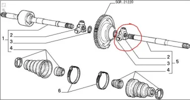

Che tipo di giunto ha allora da quel lato, omocinetico o tripode?
L'olio che perdeva, che olio era, quello che lubrifica il giunto o quello del cambio?
@terzimiky, da quel lato c'era il tripoide e l'olio che perdeva era quello del cambio.

che motorizzazione è la marea? son curioso di sapere che cambio monta... anche perchè ha i tripodi che entrano nel differenziale...
ha la versione 1.6 benzina. in pratica come acennavo nel forum le versione a benzina 1.6 ha la vecchia tipologia del cambio ereditata dalla fiat regata, tipo , tempra, punto td 60,1.7 ecc. con motori benz. 1.6 fino a 13kgm di coppia. oltre quella coppia quindi per la versione 1.8 benz. e i motori jtd hanno il cambio rivisto che supporta maggiore coppia adottando i bicchieri con lubrificazione a grasso del tripode e sincronizatori diversi oltre che un cuscinetto dell'albero primario a rulli anziche' a sfere
grande giandula! ;) per quello non mi tornava :D le 1.8 adottano il c510 che è un signor cambio, regge valanghe di coppia... infatti lo montano pure i tjet (non i sei marce che hanno un m32 e quello fa un po' schifo, soffre di cuscinetti) e i vecchi motori come quello della punto gt :D
