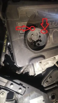

Sembra proprio di si. Comunque sembra proprio che la cinghia sia stata fatta, visti i segni sulla puleggia rotta:
E mi sembra che i segni siano di due colori differenti, magari riguarda una " prima sostituzione" e poi nel tempo una " seconda sostituzione " sempre della cinghia di distribuzione. Oppure sono due segni effettuati nello stesso tempo, ma di colore differente, per evitare confusione sui punti di riferimento.
