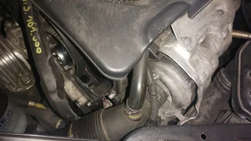

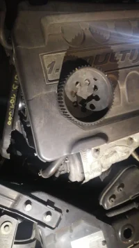

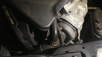

Salve ho avuto questo problema alla mia Fiat Bravo. Improvvisamente mentre stavo guidando a basse velocità la macchina ha iniziato a rallentare. Mi sono fermato ho aperto il cofano e mi sono trovato questa sorpresa che vedrete in foto. Secondo voi a quanto ammonta il danno? Grazie anticipatamente
Un altra cosa la macchina l'ho acquistata usata da un concessionario meccanico da poco meno di 1 mese con regolare fattura acquisto ed ho eseguito poco meno di 1000 km. Chi dovrebbe riparare il danno?

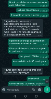

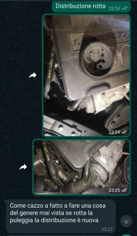

In realtà Sul coperchio ci sta scritto 1610000 ma la cinghia è stata cambiata a dicembre 2021 da come dice lui. È quello che penso io riguardo gli altri componenti. Adesso ti allego quello che ha scritto.
Certo è che quella puleggia dentata che si è rotta in quel modo.....è proprio " strano "...MMmmmh..:
Una puleggia rotta in quel punto, sembra indicare un cedimento del materiale stesso:

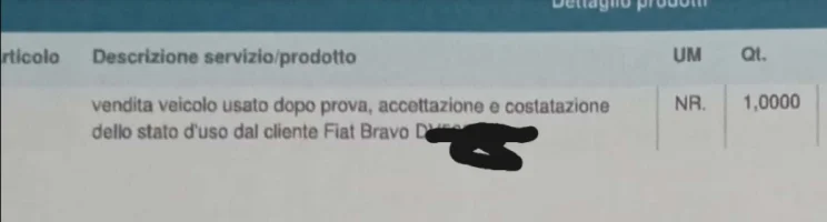

fattura rilasciata dal venditore
Se il rivenditore è un rivenditore di auto, la garanzia di un anno dovrebbe esserci.
E tale difetto, con i conseguenti danni, è parte dei difetti occulti a cui dovrebbe rispondere. A meno che tu non hai firmato qualche foglio per esonero di responsabilità...
Assolutamente no non ho firmato nulla. Mi ha semplicemente rilasciato la fattura d'acquisto

non è che si è bloccato qualcosa nei rotismi e la rottura della puleggia è solo una conseguenza?
per capire se è avvenuto questo, sarebbe interessante osservare la superficie fratturata,
se tutte le fratture sono "fresche" può essere accaduto qualcosa del genere,
altrimenti se le fratture sono "vecchie" significa che il processo di rottura è iniziato nel tempo passato per concludersi ora
se la superficie della frattura è lucida e riflettente, è recente
se la superficie della frattura è ossidata ed opaca, è vecchia
