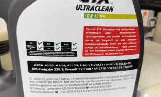

aggiorno la discussione, dopo 7.242 km di Helix HX7 10w40 (consumo circa 1 kg) passo al GTX Ultraclean 10w40. In foto vi allego il fusto con le sue specifiche, vi tengo aggiornati su come va.
Sul 16v mi trovo benissimo
Vediamo sulla pandina
