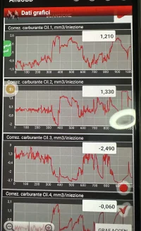

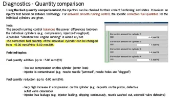

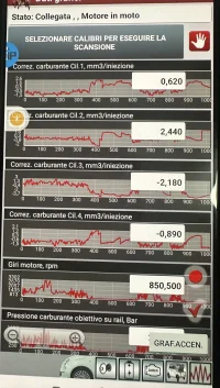

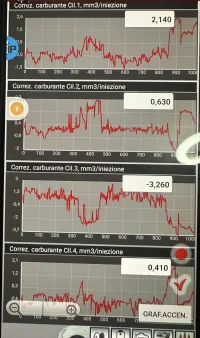

Ho escluso quasi subito i supporti motore perché li ho sostituiti tutti e tre pochi mesi fa. A quel punto ho controllato con AlfaOBD le correzioni degli iniettori e ho notato che il cilindro 1 e il cilindro 3 hanno valori abbastanza anomali.

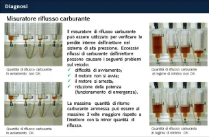

Allego le foto del test dei ritorni dei quattro iniettori e delle correzioni rilevate con AlfaOBD.
Secondo voi potrebbero essere gli iniettori i responsabili della vibrazione, oppure c’è qualche altro controllo che mi consigliate di fare?
