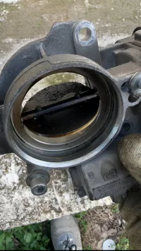

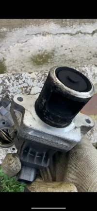

Spero tu abbia fatto una fraccata di foto delle connessioni e di "come cacchio era installato" prima di smontare.
Ispeziona tubazioni e connettori, cerca se esistono ricambi "********" che meritano un cambio già che sei lì (tipo lo scambiatore di calore, visto che ogni tanto se rompono come tipo di ricambio, non per forza in quel motore).
Altro hint: cerca se esiste una procedura certificata o migliorata di priming (preriempimento? non so come dirlo in italiano corretto) dell'olio per la turbina. E' un dispositivo che gira come un pazzo ed anche solo pochi secondi senza olio possono portarlo a rovinarsi parecchio in pochissimo tempo.
Non so se questa turbina fa parte di quelle raffreddate tramite fluido. Nel caso lo sia, cerca una procedura di spurgo ben fatta che eviti la formazione di tasche d'aria (quindi di calore e di espansione volume) che possono creare seri problemi.
E... in bocca al lupo! Raccontaci come va per piacere
