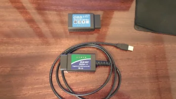

L'interfaccia bluetooth (in alto) non ha problemi di funzionamento con torque pro (non ho provato MES), sempre rilevata a primo tentativo (usata 3 volte, vabbè...) e i valori indicati erano tutti corretti.
Però (almeno sulla mia punto) sembra avere dei "bug", tenendola attaccata circa 30-40 minuti mentre l'auto era in movimento (test temperatura funzionamento e indicatore sul cruscotto), oltre a scaldare abbastanza (ci sta) ha iniziato a darmi l'anomalia sterzo sul quadro, sebbene il servo elettrico funzionasse, appena ho spento e tolta la obd tutto regolare come sempre.
Seconda volta, appena inserita, ho acceso il quadro e mi ha presentato davanti uno spettacolo: retroilluminazione accesa (come se avessi i fari accesi), anomalie varie lampeggianti tra cui anche quella della pompa benzina e computer di bordo azzerato (ora, parziali ecc.).
Quella sotto invece (col cavo) funziona perfettamente e non presenta bug di nessun tipo, la uso però solo con MES sul portatile in quanto ha solo la USB.
tradotto se volete "giocare" con i dati della centralina temp varie o dati dinamici usate il Bluetooth, se invece dovete effettuare modifiche tipo azzeramento errori o service o altri interventi che modificano i parametri della centralina usate l'usb con un pc.
E' corretto @Scania95 ? o almeno è consigliabile?
Hai espresso perfettamente il mio pensiero, @giove78. Specie se si deve scrivere in centralina, per una maggiore sicurezza ed efficacia l'affidabilità del cavo è fondamentale.
Ma guarda fosse per me, scomodità a parte, cavo a vita. Peccato che non ho mes acquistato e quindi non posso vedere molti parametri contemporaneamente, dopo 20 min si spegne e alcune azioni non posso farle.
Comunque credo che presentasse quei bug perché è una cineseria level 9000 rispetto alla vera elm con cavo, non so se esistano blutooth di qualità discreta.

Il più recente è il 2.1.
1.5 non esiste, è un clone.
L'1.4 della foto sopra potrebbe essere un ELM327 originale.
Qui ti metto il datasheet dell'ELM327, a pagg. 90 e 91 vengono riportate le varie versioni.
Esatto quello che ho acquistato (su amazon) aveva la modifica però è l'1.4 (quello in foto). Molto probabilmente è l'originale, pagato 21€ spedito
Che poi con la modifica non si fa altro che terminare i PIN interessati come richiesto dal datasheet. Probabilmente lo fanno per risparmiare due condensatori e un resistore.
Ma la modifica si fa sulle copie cinesi come la 1.5, le altre in lista dovrebbero essere tutte già predisposte
