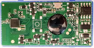

ciao, a tutti ho comprato questa interfaccia economica su ebay,
https://www.ebay.it/itm/MINI-ELM327-OBD2-V2-1-STRUMENTO-PER-DIAGNOSI-AUTO-INTERFACCIA-BLUETOOTH-ANDROID/183013767134?ssPageName=STRK:MEBIDX:IT&_trksid=p2060353.m2749.l2649
naturalmente bisogna togliere la famosa resistenza e allora tester alla mano e senta pazienza l'ho trovata posto le foto per aiutare i miei colleghi :)
Un fattore importante per la scelta del elm327 è la versione. L'unica che serve è la v1.5 che legge tutti i 9 protocolli di comunicazione delle nostre centraline (oltre alla modifica della resistenza).

Ho acquistato la seguente interfaccia elm327 bluetooth ma non riesco a trovare la resistenza "modena" 121.
    213,2 KB · Visite: 123
